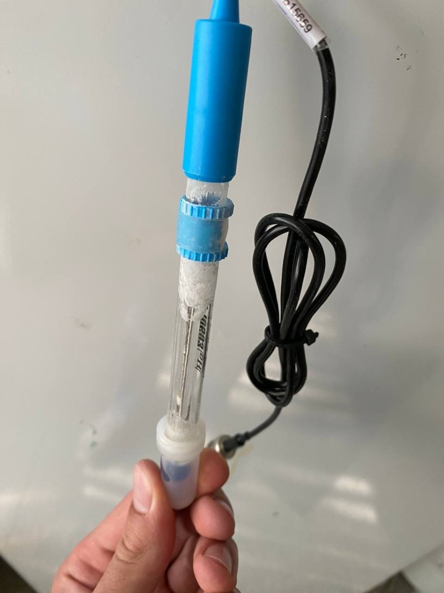

Здравствуйте коллеги.
На работе спросили можем ли реанимировать старый pH электрод. Внутри был раствор 3М KCl. Сейчас там ничего не залито и так говорят он пролежал так около 5 лет.
Можно ли его как-то "реанимировать"? Или это гиблая затея.
Полное название: ЭЛЕКТРОД СТЕКЛЯННЫЙ КОМБИНИРОВАННЫЙ ЭСК-10603
  • Решение
В 07.07.2025 в 22:27, chemister2010 сказал:
Помыть дистиллятом, залить 3 М хлорид калия и проверить в сравнении с живым электродом. Есть большая вероятность, что он вполне рабочий.
Ну помыть не так просто будет, замочить на неделю откисать. После заливки KCl ждать неделю а то и больше пока он там стабилизируется.
