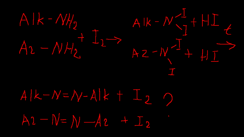

-N= связь из амидов через иод?
В 18.07.2025 в 20:02, BritishPetroleum сказал:
Можно ли создать диазены через аминогруппу используя иод и нагрев?
Не, так не получится.
В-первых, вы реакцию переврали, она может быть такой:
R-NH2 + NH2-R' + 2I2 => R-N=N-R' + 4HI
Но - не может быть. Не в силах йод совершить это непотребство.
Хотя, сама реакция - известна, но там используются другие окислители.
В 18.07.2025 в 21:29, chemister2010 сказал:
Мне кажется нельзя. Скорее реакция пойдет наоборот.
но почему? аммиак то с иодом легко реагирует, потом продукт разлагается до иода и азота, а тут как бы алкильный радикал должен быть прикплен к азоту, как никак прочность должна быть какая никакая
В 18.07.2025 в 21:42, yatcheh сказал:
Бром чтоли?
я по аналогии с хлором. там же дигалоидаминогруппа может образовываться
В 18.07.2025 в 20:43, BritishPetroleum сказал:
А с чего вы взяли, что N-I связь с N-H связью будет на ура обмениваться? Если б так было - то хрен бы ты получил йодистый азот в избытке аммиака.
Бром чтоли?
Бром- не знаю, а вот активный оксид марганца даёт результат.
В 18.07.2025 в 21:48, yatcheh сказал:
вы намекаете что был бы тупо моноиодамин вместо NI3?
А там вообще иодид аммония появляется7
2NH3 + 6I2 => 2NI3 + 6HI?
NH3 + HI => NH4I?
или там водород чистый прет?
2NH3 + 3I2 => 2NI3 + 3H2↑?
В ООХ Бартона пишут пример окисления аминов в азосоединения пентафторидом иода.
Несколько примеров окисления для анилинов: https://www.mdpi.com/1420-3049/28/18/6741
При получении иодистого азота есть несколько факторов помогающих реакции - нейтрализация иодоводорода аммиаком в иодид аммония и выпадение осадка.
