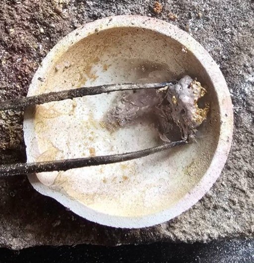

Rood007 Опубликовано 3 Августа, 2025 в 12:01 Поделиться Опубликовано 3 Августа, 2025 в 12:01 Всем привет. Я ювелир с 15 летним стажем. Никогда не чистил золото в царе, обычно отдавал специально обученным людям или менял на чистяк. Но в данный момент все разъехались, а металл нужен, и решил я сделать все сам. Собрал всю сделал обжиг всего, залил царя, осадил гидразином. Выпал осадок коричневого цвета. Вот оно подумал я но что то пошло не так. При плавке видно что там есть золото, видно что это близко к чистоте но с ней есть ещё кое что, то что не плавится. Какая то серая масса. Фото тигеля прилагаю. Подскажите что это и как избавится от него. В данный момент это порошок, с чем смешать ?в чем помыть.? Отдельно был прогрет в азотной, отдельно в соляной, и и выпарен в воде между процедурами. Ссылка на комментарий
SMV Опубликовано 3 Августа, 2025 в 17:45 Поделиться Опубликовано 3 Августа, 2025 в 17:45 (изменено) Здравствуйте. Не совсем понятно, как и что вы делали. 1) После растворения лома в ЦВ раствор фильтровали? 2) Осадок золота промывали от солей? 3) Тигель был новым? Я бы попробовал добавить побольше буры и проплавить массу под кислородно-пропановой горелкой. Изменено 3 Августа, 2025 в 17:48 пользователем SMV Ссылка на комментарий
Rood007 Опубликовано 3 Августа, 2025 в 18:16 Автор Поделиться Опубликовано 3 Августа, 2025 в 18:16 Спасибо за ответ. Раствор фильтрова Осадок кипятил в азотке и солянке отдельно Тигель был новый Как и чем промыть осадок от солей? Подскажите делетанту Ссылка на комментарий
yatcheh Опубликовано 3 Августа, 2025 в 18:26 Поделиться Опубликовано 3 Августа, 2025 в 18:26 В 03.08.2025 в 21:16, Rood007 сказал: Как и чем промыть осадок от солей? Флюса больше задействуйте. Вообще, при аффинаже флюс - это наше все. Ссылка на комментарий
бродяга_ Опубликовано 3 Августа, 2025 в 18:43 Поделиться Опубликовано 3 Августа, 2025 в 18:43 В 03.08.2025 в 15:01, Rood007 сказал: В данный момент это порошок, с чем смешать ?в чем помыть.? с порошком все нормально. его желательно спрессовывать перед пайкой. иногда заворачивают в парафинированную бумагу типа обертки от конфет. по фото горелка слабая, надо мощнее пламя и погонять пульку, то есть слиток расплавленный по кругу. буру всю намотать на титановую проволочку временами остужая и прокипятить долго в воде, останутся на дне мелкие шарики металла. опыт нарабатывается быстро. Ссылка на комментарий

Slonoed Опубликовано 7 Августа, 2025 в 11:46 Поделиться Опубликовано 7 Августа, 2025 в 11:46 В 04.08.2025 в 00:26, Rood007 сказал: Большое спасибо) попробую завтра и отпишусь Не отписался... Видимо, что-то пошло не так...🙂 Ссылка на комментарий
Rood007 Опубликовано 7 Августа, 2025 в 13:00 Автор Поделиться Опубликовано 7 Августа, 2025 в 13:00 В 07.08.2025 в 14:46, Slonoed сказал: Не отписался... Видимо, что-то пошло не так...🙂 Всем привет, все нормально, переправил, вышло меньше 10 грамм. Потери больше. Сжёг фильтры и заного все растворил в царе, жду кое какую тару чтоб отфильтровать как следует. Но в принципе результат есть уже не плохо. Всем спасибо за участие! Ссылка на комментарий
