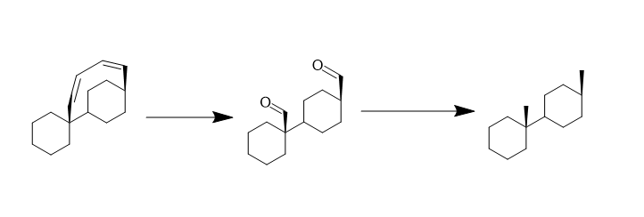

А вообще самое сложное - это получить конденсированные циклы с хиральными центрами. Думаю, можно окислить холестерин, чтобы этот мерзкий хвост оторвался. Молекула, конечно, сильно развалится, но вот как раз то самое ценное ядро останется. Его то потом и можно достраивать до тестостерона. Проблема только в том, что будет трудно определить строение продуктов окисления. РСА вы точно не получите, только если у вас есть куча денег, опыта и времени. По ЯМР это будет трудно сделать, но вкупе с масс-спектрометрией мб чё то и выйдет угадать.
Вообще с фундаментальной точки зрения интересная задача. Но мне кажется, проще какую-нибудь наномашину сделать для селективного окисления или искусственную эволюцию белков провести, чем сочинить хотя бы 10-ти стадийный синтез из чего-то доступного.
