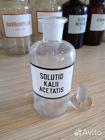

Приветствую, уважаемые. В руки попали штангасы, примерно такие как на картинке, с этикетками. Этикетка, оказалась, не наклейкой и не краской, а чем-то вроде керамической печати или что-то такое. Меня интересует способ удаления этих этикеток, именно химический, поскольку шлифмашинки нет. Само собой пробовал, растворителями органическими, NaOH раствором, даже смывка аэрозоль с дихлорметаном не берет.

Никак практически. Можно плавиковой кислотой в принципе, но на практике очень не рекомендуется без вытяжного шкафа и наличия навыков работы с ней. А то зубы положите на полку или в помойку.
В домашних условиях самый практичный способ, если позарез надо - именно шлифование с последующим полированием. В мокром виде, во избежание опасного пыления. Машинка для этого не обязательна. Стекло хорошо шлифуется и вручную. Только долго.  :)

А что это за такая керамическая печать Да ещё разноцветная там вон красным цветом этикетка есть
По-моему Максимум что там может быть ультрафиолетовая печать и то вряд ли
Может быть ещё сублимационная печать как на дешёвых подарочных кружках
В 17.03.2026 в 11:02, dmr сказал:
Фактически это глазурь. Порошок окрашенного легкоплавкого стекла на органическом связующем наносится на бутыль по трафаретам, и обжигается-запекается. При изготовлении бутылки. Если это подлинные аптечные "раньшего времени".
В 17.03.2026 в 15:10, podlyinarod сказал:
Что-то прям плохо верится что бутылки на заводе изготавливали прямо сразу под какой-то реактив мне кажется наносилась уже на готовую бутылку каким-то другим методом
В 17.03.2026 в 13:55, dmr сказал:
Ну человек же пишет, и щелочь, и ядреные растворители пробовал. Отжиг качественным бутылкам всё равно делается, так почему бы не нанести перед ним надписи?.
