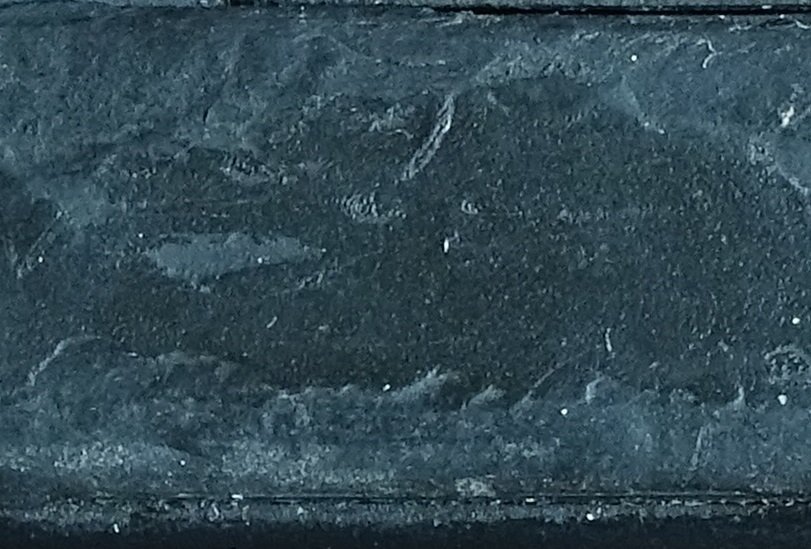

Хочу спросить у химиков о известной проблеме старения резиноподобного покрытия с общим названием Soft-Touch. Оно широко использовалось и используется на многих карманных устройствах, чтобы сделать их менее скользкими и более удобными для удержания пальцами. Спустя 5-10 лет покрытие становится липким и непрочным, начинает расслаиваться и отслаиваться от основания, куда было нанесено на заводе.  На этом покрытии обгадилось огромное количество крупных известных фирм, включая Siemens, Garmin, Pentax. Это проблема не качества, а ошибочного, не проверенного состава.

Спасибо. Разрушение  Soft-Touch внешне не похоже на разрушение резины. Чаще всего я наблюдаю разрушение резины на банковских резинках. Помимо банкнот, ими часто связывают упаковку электронных компонент. Так вот, эти резинки просто пересыхают и лопаются. Soft-Touch же сначала становится липким, а потом превращается в подобие пластилина. Я бы сказал, что тут ближе к разрушению поролона. Но поролон так превращается в липкую коричнево-желтую массу без доступа воздуха спустя десятилетия, а здесь процесс идет почти в 10 раз быстрее.
У меня покрытие на навигаторе Гармин (на фото в заголовке темы) стало липким без всякого солнца, когда он долго лежал в шкафу. Покрытие нанесено на корпус из акрилового пластика, металла там нет.
На картридере стало липким и начало облезать прямо во время эксплуатации.
Наблюдая за такими метаморфозами, хочется сказать, что полиуретан - это кака. Но с другой стороны, с подошвой на ботинках ничего не происходит, полиуретановый мебельный лак один из лучших по стойкости.
Как выяснить из чего сделано это покрытие, резина там или какой-то упругий пластик?

Да, я уже разобрался, что полиуретан не относят к резинам. Осталось понять, как их различить на практике. О Soft-Тouch пишут, что это покрытие типа краски. Но на навигаторе Garmin GPS-72 я наблюдаю самопроизвольное разрушение покрытия толщиной в доли миллиметра. Прямо вот пальцами чувствуется, как пружинит. Т.е. либо это толстый упругий полиуретан, который не похож на краску, либо там резина. Кстати, этим же материалом покрыта крышка его батарейного отсека, который затем плавно переходит в гибкую заглушку разъема толщиной пару миллиметров.
Точно тонкий Soft-Тouch был у меня на картридере. Превратился в пластилин аналогично покрытию Garmin.
Нужен способ, как отличить полиуретан от резины.
