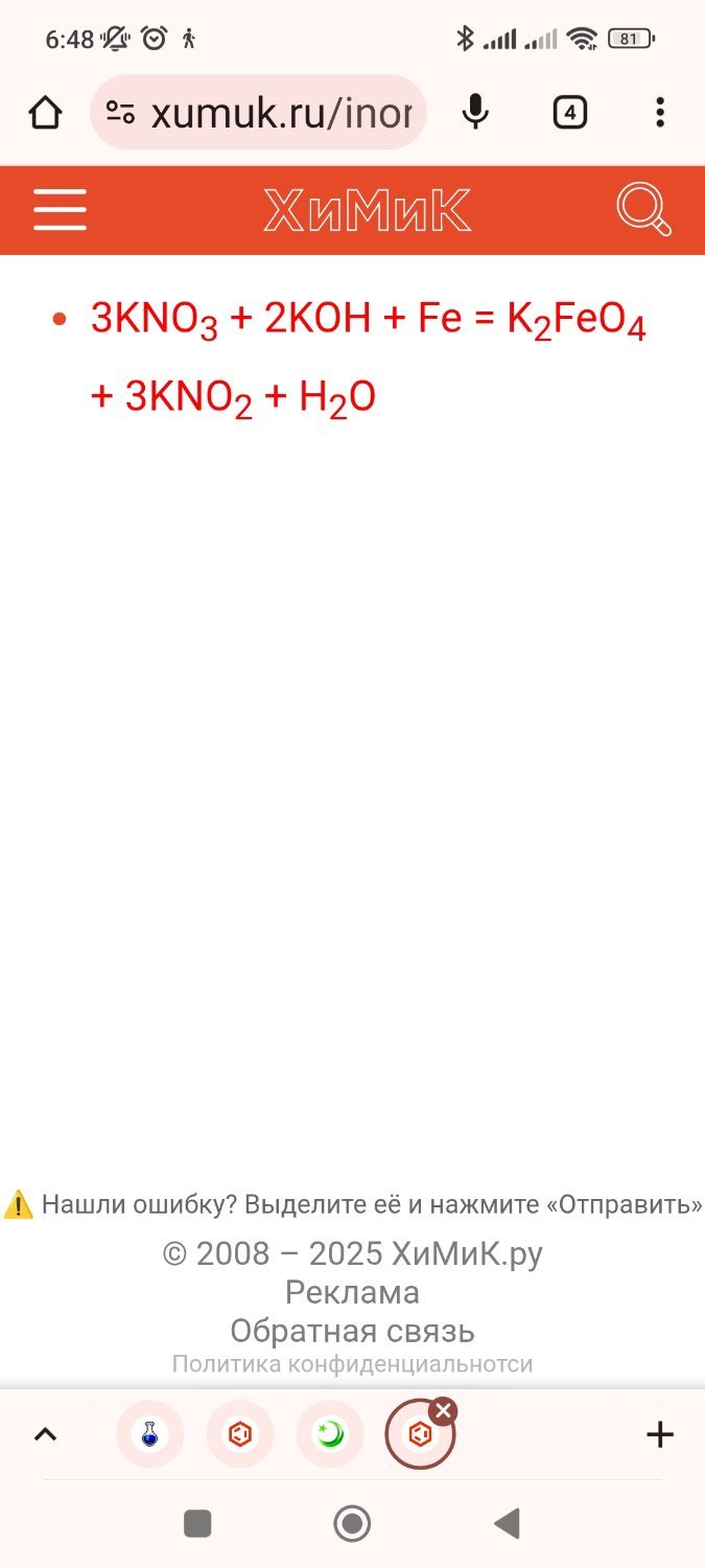

А щёлочь где? Вроде щелочная среда, и даже в избытке нужна

В 30.10.2025 в 22:29, химик, наверное... сказал:
Подскажите, как делать
https://chemister.ru/Databases/Chemdatabase/httрs://chemister.ru/Databases/Chemdatabase/properties.php?dbid=1&id=686
