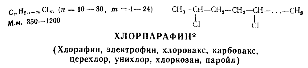

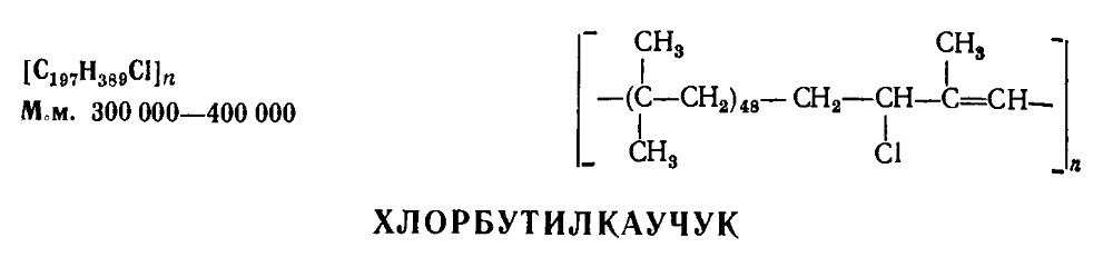

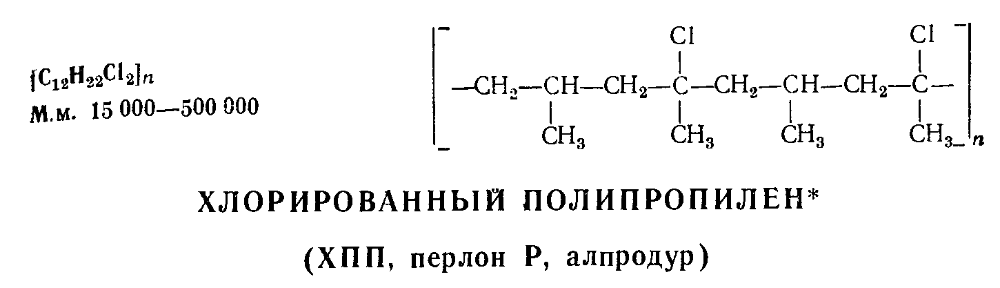

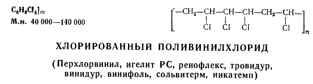

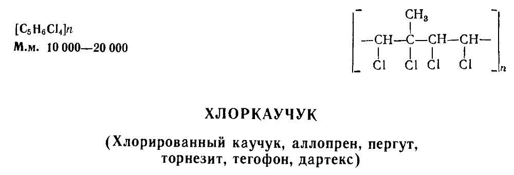

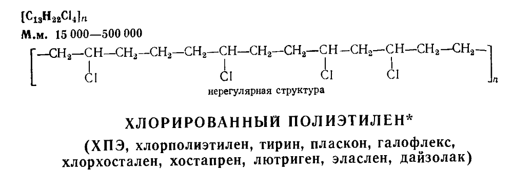

Нарезал заголовков из справочника Ошина по промышленной хлорорганике от 1978 года, включая хлорированный парафин как младшего брата хлорированного полиэтилена. Наверное, за полвека ещё что-нибудь добавилось. Из вашего списка тут есть ПВХ и ПП. Насколько я понимаю, резину (вулканизат) не хлорируют, ибо она разрушается хлором. Хлорируют каучуки.

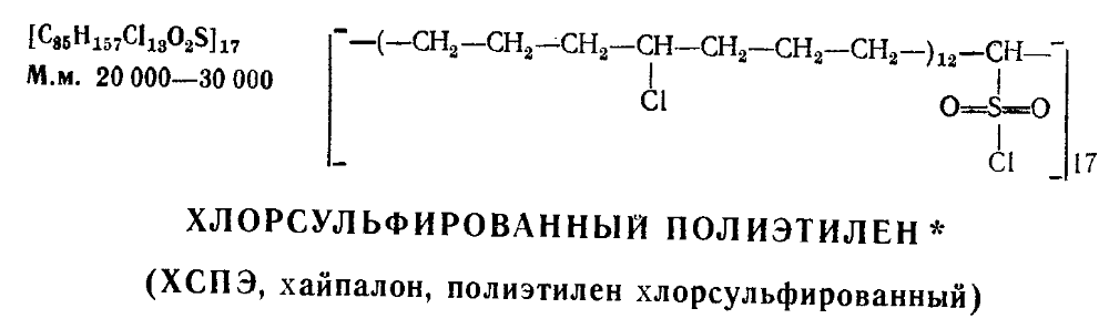

"Король" хлорполимеров - ХСПЭ (хлорсульфохлорированный ПЭ). Каучук (сам ПЭ -совсем не каучук), легко дающий резину (вулканизуется, например, ТЭА). Просто чудо. Мы эмали выпускали на его основе. Гарантию давали - 15 лет. Зубная клиника - попытались через несколько лет снять покрытие. Мне с восторгом и удивлением рассказывали: не снимается! Мы лезвием вырезали кусок, отогнули... отпустили и он со чмоком встал на место. Разрез исчез! УФ стоек, озоностоек, пишут: стоек к коронному разряду. Иностранцы раньше брали волгоградский - самим производить - впадлу: вредность высока - необходимо соблюдение высокой экологической культуры и технологии.  В общем, суперстойкий.
