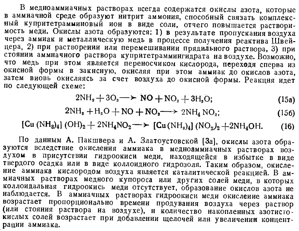

Очень может быть. Сопоставьте условия, в которых вы проводили свои опыты с описанием процессов, протекающих в растворах комплексного медноаммиачного основания (содрано из позабытой-позаброшенной книжки Пакшвера "Технология медноаммиачного волокна" за 1947 год).
Спойлер
Как видите, в реактиве Швейцера практически всегда присутствуют в тех или иных количествах окислы азота, нитрит аммония, медноаммиачный нитритный комплекс.
В процессе всех ваших махинаций с субстратом азот из аммиака может теряться как в виде окиси азота↑, так и в виде элементарного азота, ибо нитрит аммония является очень неустойчивым соединением, и при нагревании его водных растворов градусов до 50-60 разлагается по уравнению NH4NO2 --> N2↑ + 2H2O.
Плюс к этому будут потери азота из-за распада медноаммиачного нитритного комплекса [Cu(NH3)4](NO2)2 при выпаривании его раствора с дальнейшим прокаливанием. По какой схеме протекает термический распад этого комплекса хз (хотелось знать), но, по всей вероятности, эта инфа есть в статье по библиографической ссылке в этой теме. Статью я не читал, но есть подозрение, что при этой реакции азот может теряться не только за счёт термического распада нитрит-иона на окислы азота, но и за счёт внутримолекулярной ОВР между внутрисферным и внешнесферным азотом комплекса при реакции конмутации (сопропорционирования) N-3 + N+3 --> N20↑, аналогично вышеприведённой реакции нитрита аммония.
Однако, как пишет Аркадий чуть ли не в каждом третьем своём посте, ХИМИЯ - НАУКА ЭКСПЕРИМЕНТАЛЬНАЯ, и чтобы расставить все точки над i, надо спланировать и поставить эксперимент со сбором газообразного азота.
