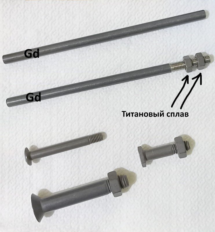

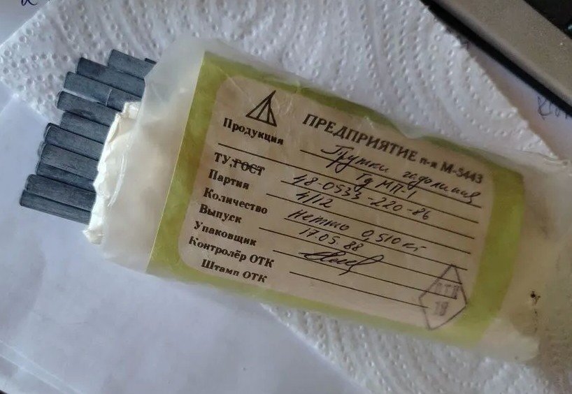

Приобрёл пару пруточков 5*100 мм металлического гадолиния.
Так как они выпущены довольно давно, то внешне металл потускнел, но внутри - нормальный.
Как известно - точка кюри гадолиния всего 20 градусов.
Когда он холодный, то хорошо притягивается к магниту, хоть и слабее, чем железо. А если его нагреть, то он притягивается, но уже слабо. Так и должно быть?
В 12.12.2025 в 01:56, Vladimir777 сказал:
Так и должно быть?
Ну да. Ферромагнетик становится парамагнетиком. Парамагнетик тоже притягивается магнитом, но слабо.
Да и точка на само деле не точка.
Внешне эти гадолиниевые пруточки очень похожи на оксидированные титановые болты, которые используют для космоса.
По механическим свойствам - примерно как медь: нарезать резьбу можно довольно легко.
На воздухе и в воде - устойчив. А с кислотой реагирует как цинк и магний, очень интенсивно
