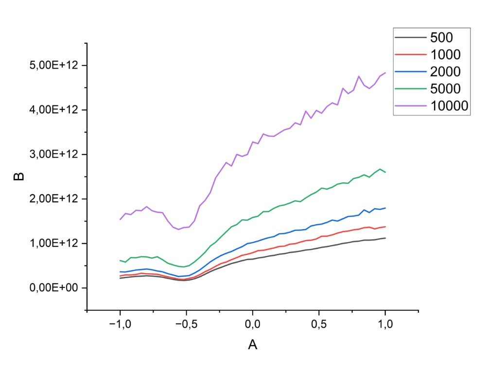

Благодарю за ответ. Мы провели измерения Mott–Schottky при нескольких частотах. При смене частоты две линейные области на графиках 1/C² vs E сохраняются, при этом точки пересечения с осью потенциала изменяются в пределах 0,2eV на частотах от 500 до 2000.
С чем принципиально может быть связано появление двух линейных областей на MS-графиках, устойчивых к изменению частоты?
В 27.12.2025 в 21:56, Spectatorem сказал:
Думаю, что влияют изменения свойств полупроводника около поверхности (шероховатость, поверхностные состояния, концентрация добавок и т.п.).
Условия приготовления полупроводниковых пленок сильно влияют на вольт-фарадные характеристики (с этим сталкивался, хотя и довольно давно).

2. Я бы начал со 2-го вопроса: по-хорошему, нужно снимать EIS-спектры в максимально возможном диапазоне частот. Потом фитировать по эквивалентной схеме, включающей  сопротивление раствора (Rs), сопротивление переноса заряда (Rct), ёмкость пространственного заряда (Csc) и двойнослойную ёмкость (Cdl). А только после этого строить значение именно C-2sc vs Eappl. Естественно, что вместо чистых ёмкостей будут СРЕ.
1. После этого часть остальных вопросов может отпасть.
