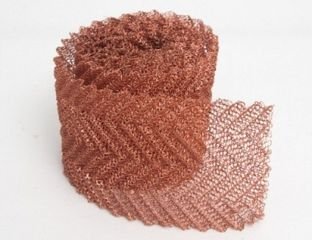

Здравствуйте. При перегоне браги на спирт сырец использую медную насадку для удаления сернистых соединений (меркаптаны тиолы), насадка чернеет. Как пишет инет, это и оксиды и сульфиды меди. Помогите подобрать химию для её очистки, толщина проволоки 0,25мм. Лимонная к-та при кипячении помогает, но сильно травится медь. Задавал этот вопрос ИИ - тиосульфат натрия и перекись убирает сульфид но не оксид. Трилон Б тоже не всё берет.  Если убрать только сульфид, то оставшийся оксид реагирует с меркаптанами с образованием таких же вонючих соединений, опяже по словам ИИ.

тогда окунай сетку на несколько секунд в теплую азотную к-ту, тока под вытяжкой, дымить будет бурые ноксы.
а дальше провари в содовом растворе. это если проволока толстая. тонкую может скушать быстро.

Прокалить на воздухе до красного каления, в горячем виде сунуть в спирт, любой, головы там пойдут (оно у вас имеется). На воздухе сульфид сгорит до оксида, спиртом восстановится до металла.
