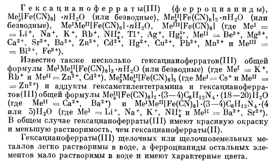

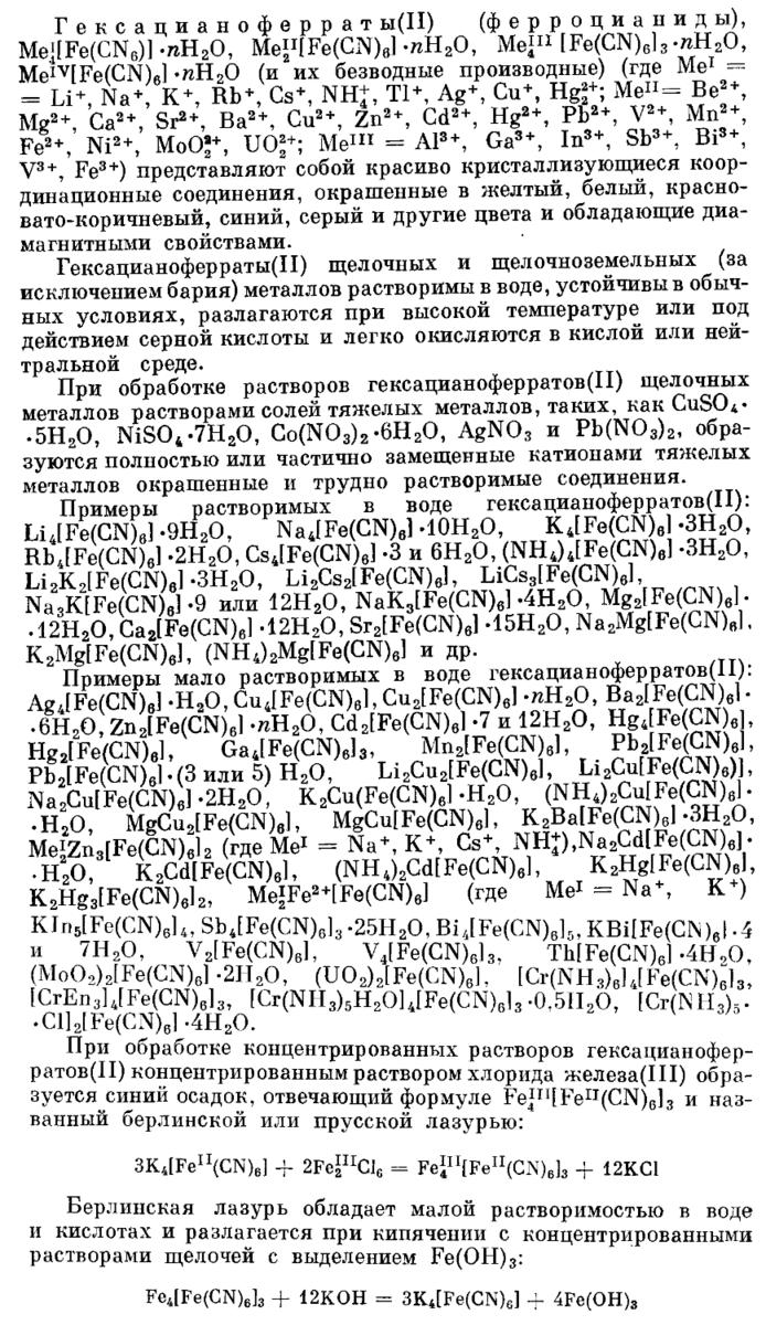

Вот список некоторых солей с анионом ЖКС [Fe(CN)6]4-:
Спойлер
А вот список солей с анионом ККС [Fe(CN)6]3-, который выглядит явно беднее первого:
Спойлер
  Скрыть контент
  Скрыть контент
  Показать контент
  Показать контент
