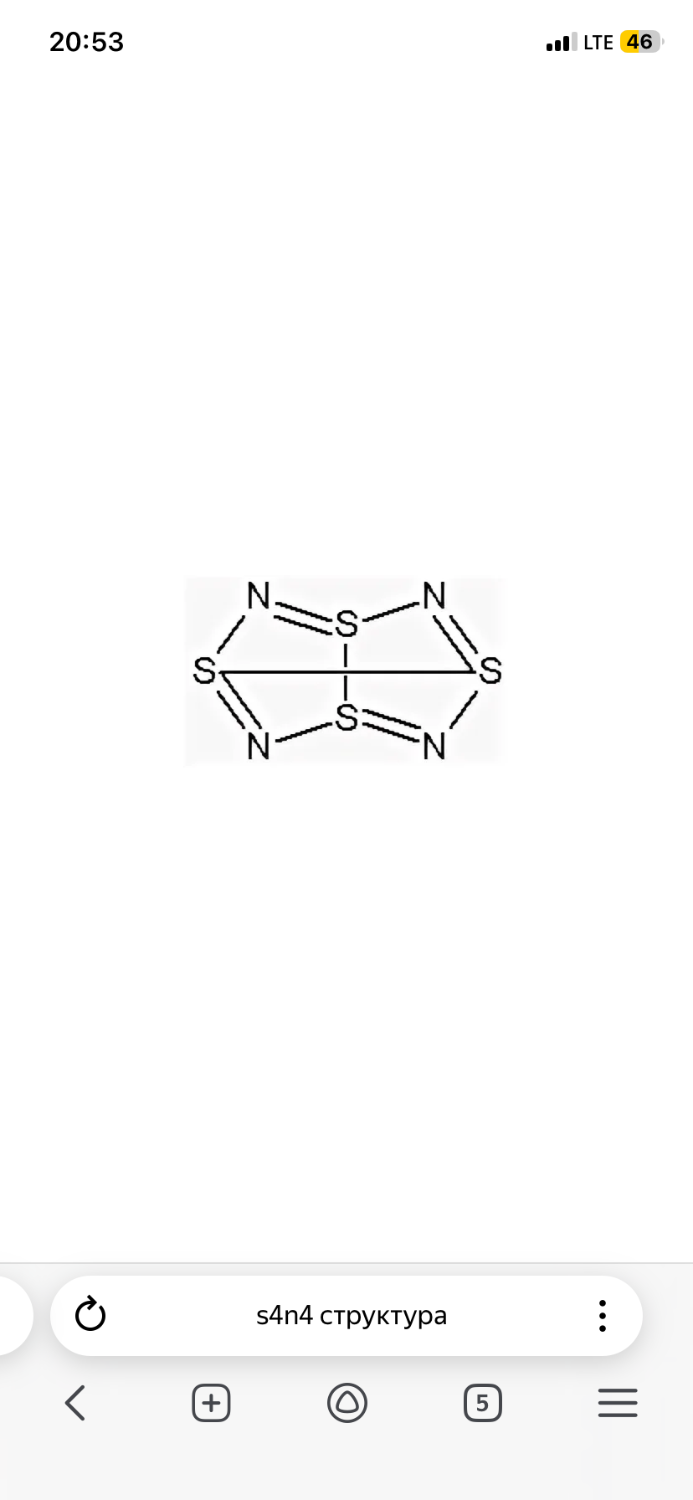

Какая структура S4N4?Писал спбош где это спрашивали,нарисовал стандартно шестичленник с торчащими азотами,как в википедии,но у них в критерия восьмичленник с кратными связями азот-сера.Порывшись нашел третью структуру,шестичленник с кратными связями.Помогите разобраться,пожалуйста)))

У вас на всех картинках одна и та же структура. Просто связь S-S обычно 2 анстрема, а здесь 2.58, при желании можно ее не засчитывать. Где вы увидели шестичленник, непонятно. Пятичленники можно найти, если учитывать связь S-S.

Как одна и та же,если в первой и второй кратные связи есть,а в третьей нет?
Третья картинка - это данные РСА, а не структурная формула. Там кратность связей не обозначается.

Последняя структура:S-S-N-S-S-N (с левого верхнего угла) это разве не 6 членный цикл?
Не вижу нигде шестичленника.

А на самом деле там связи кратные?
Наверно.
Sulfur-nitrogen (S–N) bond lengths vary significantly based on the chemical environment and bond order, generally ranging from approximately 1.5 A for triple bonds to 1.74 A for single bonds. Typical lengths for double or delocalized bonds in sulfur-nitrogen rings and chains usually fall between 1.60 and 1.65 A.
