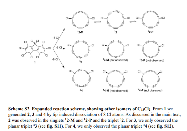

лента двойная С6 -С6 соединённая  спироатомом -СCl2-
-C-C-C-
-C- C- C-
У гексанитробензола, например, нитрогруппы пропеллером стоят, лопастями, такая закрутка молекул не уникальна.
Про мебиусовскую ароматичность я рассказывал из прочитанной статьи на групп митинге в 200 мать его 8 году
В 10.03.2026 в 13:07, ykyc nupaHbu сказал:
https://www.ixbt.com/live/science/kvantovyy-kompyuter-ibm-pomog-uchenym-sintezirovat-novuyu-molekulu-gde-elektrony-dvizhutsya-kak-po-lente-mebiusa.html
Вообще всё слили в кучу. Правда не хватает ИИ, но есть GPU. Поясните. Как это C13Cl2?
Вот так. Кстати, это всё что можно узнать по химическому эксперименту из сапплементари. Что безумно странно для Science. Ни эксперимента, ни очистки, ни того как они помещали молекулу на подложку для электронной микроскопии. Нифига.
В 15.03.2026 в 00:58, ash111 сказал:
Спасибо, я  не подумал по 13- членный непредельный цикл, почти плоский. Вполне логично, что не циклогексановые конформации и не корона типа S8. Так бы и написали они - хлорированный циклический фрагмент карбина, с определёнными резонансными структурами.

нужна сама статья. Я же говорю, в сапплементари по эксперименту сказано вон, три слова. Может это секрет какой-то, может у них планы на патент и все дела.
Но при этом есть фотки одиночной молекулы с электронного микроскопа в профиль, фас и анфас, что очевидно невозможно сделать не имея чистое вещество. Про метод такой иммобилизации я бы тоже хотел узнать, я знаю что монослой получают, но тут реально отдельная молекула какая-то, по этим фоткам
