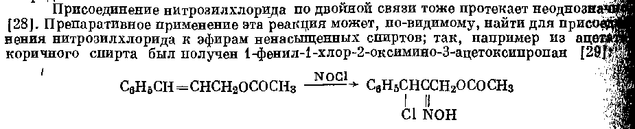

Если говорить о применении хлора в органике, то, с моей точки зрения, он интереснее всего аномальным присоединением хлора к кратной связи. Например, действием хлора на взвесь CaCO3 либо раствор/ взвесь NaHCO3, легко получать раствор HClO с рН, близкой к нейтральной, хлорноватистая кислота-же при присоединении к двойной связи даёт хлор против правила Марковникова. Из хлора нетрудно получить и NOCl, обладающий схожими свойствами, например:
