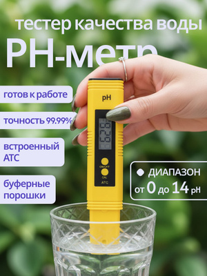

А как вообще правильно измерять pH?
Достаю раствор из корыта, жидкую фракцию и что дальше?
Достаточно опустить прибор и посмотреть показания, или нужна какая-то предварительная подготовка?
Просто никогда не измерял.
Есть такой прибор, как на картинке ниже, но ни разу им пока не пользовался.
Мне точность измерения не нужна. Достаточны примерные значения, для общей оценки.
