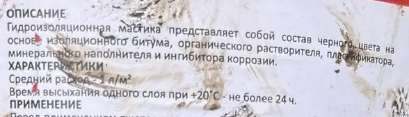

спасибо большое за ваш отклик, вентилируемое пространство не планировалось, рабочие планировали сделать такой пирог пола: 1 слой - битуумный праймер, как оказалось,  на растворителях, 2 - битумная мастика, 3 гидроизоляция рубероид с проклеенными стыками мастикой , 4 - песок, 5 - ППС , 6 - стяжка.
В помещении не опасно? Было израсходовано 10 литров битумного праймера (насколько поняла он 50 на 50, мастика и растворитель ,как сказал изготовитель - авиационное топливо) и 2 литра вайт спирита. Не знаю, можно ли так утверждать, что испарениями 7 литров получается растворителя дышали.

спасибо большое за ваш отклик, так есть битуумные мастики на водной основе и используются они внутри помещения как раз, а наши строители привезли на растворителях
