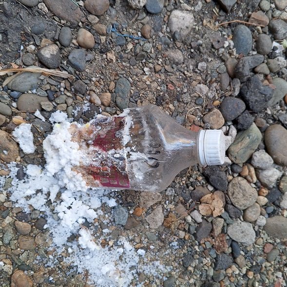

У меня по прошествии лет пять-шесть,едкий натр с хозмага в ПЭТФ флаконе вылез наконец наружу
в нижней части, нагадив при этом на полу. А что там с аммиаком должно происходить ?

Вот что от него осталось. Пропало 110 рублей. И какой умник додумался фасовать такие вещества в такие флаконы.

магазинные баклахи заливать щелоком стремно
да и аммиаком то же на тоненького.
Только толстый ПЭТ а лучше всего стекло.
Видать при ударе об дно бутыля еще в магазе создаются микротрещенки
вот маленькие баклахи и аптечные пузырьки еще не так трескают.

полиэтиленовые полипропиленовые коробки от селедки подойдут, правда они тоже от поглощения воды не защищают. По пластификатору не пробовал, но скорее всего речь идет о переэтерификации с катализатором, добавкой пав (эфир гликоля и этилгексанола к таковым и относится)

Стекло щелочь проест, но долго ли, если едкий натр засыпать в стеклянную банку? Видел в тонком пэт баклашках щелочь продают, ее надо фасовать в нормальную тару.
