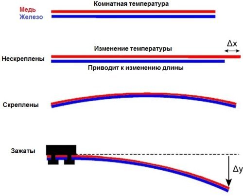

proxy3d Опубликовано 12 Марта, 2022 в 21:37 Поделиться Опубликовано 12 Марта, 2022 в 21:37 Я думаю, что по тому рецепту результат будет приблизительно вот такой https://www.youtube.com/watch?v=ZiRdcBgn_-E Я так понимаю это делали в Молодежный научно-технический центре Так что упор надо дело не только на электропроводимость, сколько на пьезосвойства материала, коэф. расширения материала при нагревании/охлаждении. по сути биметалическая пластина Правда в случае с углеродными трубками из того рецепта я не уверен, тот же принцип или нет. 1 Ссылка на комментарий

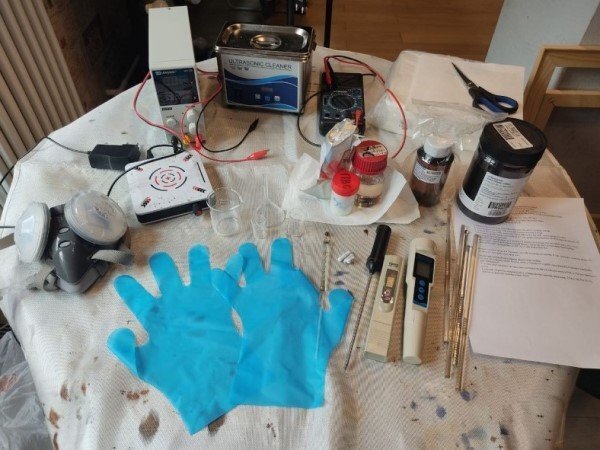

proxy3d Опубликовано 25 Апреля, 2022 в 07:27 Поделиться Опубликовано 25 Апреля, 2022 в 07:27 29.04.2021 в 21:45, proxy3d сказал: 1. Prepare solution of 10% of a PVA (Polyvinyl Alcohol) in water 2. Prepare solution of 10% of a PAA (polyallylamine) in water 3. Mix 0.8-ml of 10% solution of PVA and 0.2 ml of 10% solution of PAA. 4. Add carbon nanotubes in 1-ml dimethylacetamide {DMA) at 5% concentration (best concentration) 5. Sonicate for 3 minutes using a step cycle (on 10s, off 10s). 6. Filtrate through a filter paper, yielding a carbon nanotube sheet 7. Heat the nanotube sheet at 80oC to dry it. 1. Приготовьте раствор 10% ПВА (поливинилового спирта) в воде. 2. Приготовьте раствор 10% ПАА (полиаллиламина) в воде. 3. Смешайте 0,8 мл 10% -ного раствора ПВА и 0,2 мл 10% -ного раствора. ПАА. 4. Добавить углеродные нанотрубки в 1-мл диметилацетамида {DMA) в концентрации 5% (наилучшая концентрация). 5. Обработать ультразвуком в течение 3 минут, используя ступенчатый цикл (10 с, 10 с). 6. Фильтруют через фильтровальную бумагу, получая лист углеродных нанотрубок 7. Нагрейте лист нанотрубок до 80 ° С, чтобы высушить его. Получил все реактивы и тут я понял, что рецепт какой то кривой. на 3-ем шаге мы получаем раствор и на 4-ом шаге мы получаем второй раствор. Но как смешивать растор3 и раствор4 ничего не сказано. Второй момент пункта 4. Сказано про 5% углеродных трубок. Я так понимаю имеется ввиду 5% по весу от 1мл ДМА или чего там. Третий момент как тестировать.. куда подавать напряжение, сколько, с какой частотой.. в общем вопросов много. Ссылка на комментарий
Arkadiy Опубликовано 25 Апреля, 2022 в 10:09 Поделиться Опубликовано 25 Апреля, 2022 в 10:09 25.04.2022 в 11:27, proxy3d сказал: Получил все реактивы и тут я понял, что рецепт какой то кривой. на 3-ем шаге мы получаем раствор и на 4-ом шаге мы получаем второй раствор. Но как смешивать растор3 и раствор4 ничего не сказано. Второй момент пункта 4. Сказано про 5% углеродных трубок. Я так понимаю имеется ввиду 5% по весу от 1мл ДМА или чего там. Третий момент как тестировать.. куда подавать напряжение, сколько, с какой частотой.. в общем вопросов много. Тестируют тестером! в режиме омметра, есть электропроводность или нет электропроводности По идее полиаллиламин нужно полимеризнуть, иначе он весь улетит, а для этого нужно добавить инициатор полимеризации Ну и желательно спмешать продиспергированные нанотрубки с клееем Кривенько, специально для чайников, чтобы не получилось ничего! Ссылка на комментарий
proxy3d Опубликовано 25 Апреля, 2022 в 10:48 Поделиться Опубликовано 25 Апреля, 2022 в 10:48 25.04.2022 в 13:09, Arkadiy сказал: Тестируют тестером! в режиме омметра, есть электропроводность или нет электропроводности По идее полиаллиламин нужно полимеризнуть, иначе он весь улетит, а для этого нужно добавить инициатор полимеризации Ну и желательно спмешать продиспергированные нанотрубки с клееем Кривенько, специально для чайников, чтобы не получилось ничего! Так он вроде полимизируется, смешиваясь с раствором PVA. Как я это сейчас вижу... то так как тут Ionic EAP, то там принцип такой... ионопереносящий гель между двумя пластинами. То есть фильтруем через бумагу микс углеродных и ДМА, ультразвуков и сушим и получаем две "пластины". А между двух пластин как раз гель, который является смесью миксов PVA и PAA (из прежнего шага). А дальше подается напряжение и определенная частота, например, 2,5 В и частоте 0,1 Гц (взяты из другого примера Ionic EAP). В принципе все Ionic EAP имеют такую схему. пример тут описан https://www.ncbi.nlm.nih.gov/pmc/articles/PMC8659251/ Ссылка на комментарий
Arkadiy Опубликовано 25 Апреля, 2022 в 11:41 Поделиться Опубликовано 25 Апреля, 2022 в 11:41 25.04.2022 в 14:48, proxy3d сказал: Так он вроде полимизируется, смешиваясь с раствором PVA. Как я это сейчас вижу... то так как тут Ionic EAP, то там принцип такой... ионопереносящий гель между двумя пластинами. То есть фильтруем через бумагу микс углеродных и ДМА, ультразвуков и сушим и получаем две "пластины". А между двух пластин как раз гель, который является смесью миксов PVA и PAA (из прежнего шага). А дальше подается напряжение и определенная частота, например, 2,5 В и частоте 0,1 Гц (взяты из другого примера Ionic EAP). В принципе все Ionic EAP имеют такую схему. пример тут описан https://www.ncbi.nlm.nih.gov/pmc/articles/PMC8659251/ С чего бы ему полимеризоваться с ПВА? Ссылка на комментарий
proxy3d Опубликовано 25 Апреля, 2022 в 12:29 Поделиться Опубликовано 25 Апреля, 2022 в 12:29 25.04.2022 в 14:41, Arkadiy сказал: С чего бы ему полимеризоваться с ПВА? Посмотрим. Попробую сначала как в рецепте сделать. А там будет видно, что добавлять. По идеи он должен оставаться в гелеобразном состоянии. Другое дело что контакт с воздухом вероятно будет влиять на срок жизни. У меня такое было когда делал электролит для берлинской лазури. Но там было проще, так как не нужна была гибкость. Возможно тут тоже нужна герметичность. 1 Ссылка на комментарий

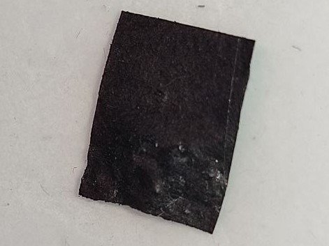

proxy3d Опубликовано 2 Мая, 2022 в 23:48 Поделиться Опубликовано 2 Мая, 2022 в 23:48 Попробовал сделать искусственные мышцы. Если правильно Ion-EAP. С учётом того, что рецепт у меня "рваный", часть вещей пришлось додумывать самому. Первый блин комом. Я себе представлял конечно крупные образцы, а по факту всё очень мелкое выходит. Дело в том, что после сушки раствора, остаётся тонкий слой материала из углеродных нанотрубок, который надо аккуратно снять с фильтрованной бумаги. По факту получается мелкие фрагменты, с которыми потом работать. Я предполагал, что после фильтрации раствора с углеродными нанотрубками за основу будет взята фильтровальная бумага, которая пропиталась раствором. В реальности, она нужна, чтобы убрать остатки раствора из полученной смеси. При том, что там и так практически все это нанотрубки. То есть 5% CNT от раствора (по весу), по своему "внешнему объему" это 90% полученного материала. То есть условно 2 мл ДМА (1,2 гр) и CNT 0,06 гр (5% от 1,2 гр), хотя по идеи нужно было считать не от 100% а от 95% но это уже на первом опыте не принципиально. следуем этой схеме, она общая для всех Ion-EAP Вот это я получил, два слоя "CNT-DMA" и между ними "гель" толщиной порядка несколько микрометров. Да, первый результат явно провальный. Нужно отдельно отработать момент получения подложки "CNT-DMA" и отдельно создания геля. Заодно посмотреть на параметры данного геля. Как я понимаю это гелеобразный электролит, где перенос ионов по сути являются причиной деформации. Надо посмотреть заодно альтернативные варианты получения геля с аналогичными свойствами. И так провалы: - полученный образец не работает. С другой стороны мне нужен генератор сигнала, который мог бы генерировать на частоте в 0,1 Гц и выше. Тут надо докупать его, поэтому не могу что-то утверждать на 100% - когда делал раствор геля, который расположен между слоями, по-моему ошибся и сделал как то не качественно его. Гель полимеризовался раньше, но это не точно (возможно просто в конце эксперимента такое было только у осадка на дне) - не ясно какой слой нужно геля. Так как возможно я его сделал не качественно, то он вышел жидким и по сути растекся. Плюсы: - проделал весь путь получения, теперь есть понимание куда двигаться - слой cnt получился толщиной 0,044 мм, уд. сопротивление 0,043 ом*мм2/м (вроде по расчётам). Попробую качественно повторить опыт. И надо докупить оборудование Возможно гель можно заменить на другой состав. Насчет CNT, я вообще не уверен, что они тут играют ключевую роль, из различных исследования я понял то, что материал с CNT в EAP не деградирует (в отличии от металлов). Но получение крупных слоев, это конечно отдельная непростая задача. Так как после сушки, полученный CNT слой нужно еще аккуратно убрать с бумаги и его еще нужно спрессовать там (этого нет в рецепте, но это стало понятно во время опыта и в принципе так делают в других похожих исследованиях). Ссылка на комментарий
