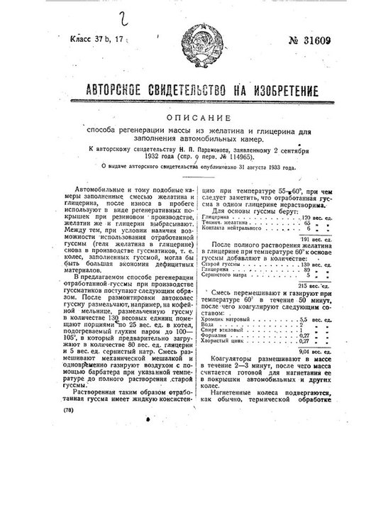

А для чего этой кашей камеры заполнять?
Почему вы решили, что это была "каша"?

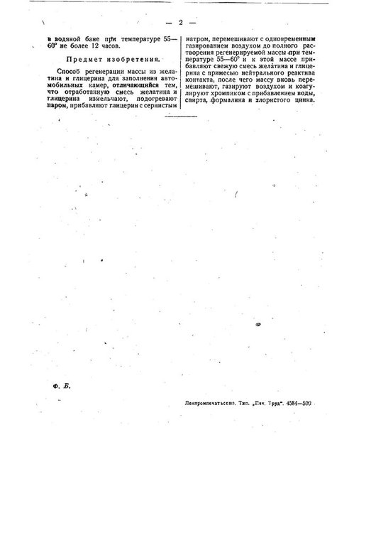

8 часов назад, sibra сказал:
После ремонтировки колёс гуссму размельчают на кофейной мельнице.
Это значит смесь желатина и глицерина в процессе эксплуатации колёс затвердевает? Что за реакция при этом происходит?
56 минут назад, dmr сказал:
130 ед. гуссмы, 80 ед. глицерина, 5 ед. сернистого натра
Типа глицерин из колёс куда то ушёл (выветрился) и мы его добавляем. А сернистый натр зачем? Он как-то реагирует с глицерином или желатином?

3 часа назад, dmr сказал:
А для чего этой кашей камеры заполнять? Что б не протыкались?
Где то ещё такое применяется до сих пор?
Гусматики – пулестойкие шины, применялись для шин броневиков и прочей военной техники в 20 - 30 годах. Сейчас не применяются.
1 час назад, aversun сказал:
Гусматики – пулестойкие шины, применялись для шин броневиков и прочей военной техники. Сейчас не применяются.
А сейчас как делают пулестойкие шины?
