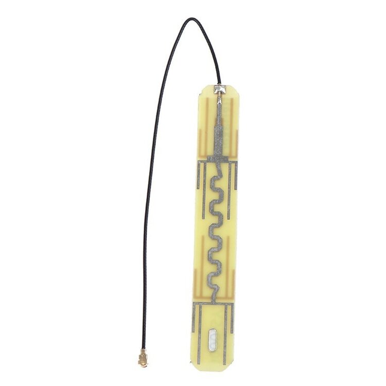

Только что, slon430 сказал:
Подскажите ,кто в теме, . Резкий изгиб кабеля (более 90 градусов) вызывает ли потери на частотах 5-6 Ггц ?
Так кабеля или волновода?
Если вы к этой антенне прижмёте её собственный кабель, нарушите работу полосковой линии задержки.
А касательно собственно радиуса изгиба кабеля, если в нём обеспечите хотябы 8 радиусов оплётки, то отражения от изгиба не будет.
1 минуту назад, Максим0 сказал:
А диаграмму направленности этой  антеннки хотя бы примерно можно предсказать ?
4 минуты назад, slon430 сказал:
Можно. По-сути на этой антенне 2 диполя синхронизированных линией задержки. У диполя диаграмма направленности - бублик. Второй диполь дополнительно сплющивает этот бублик. Поэтому у этой антенны должно быть "мёртвое" направление вдоль её длинной стороны и хороший приём в перпендикулярной ей плоскости.
