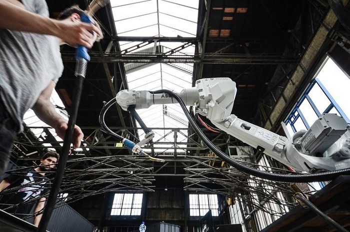

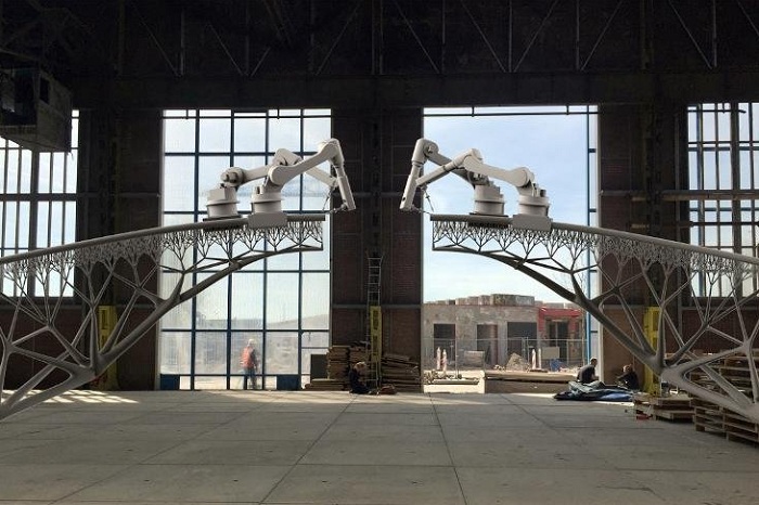

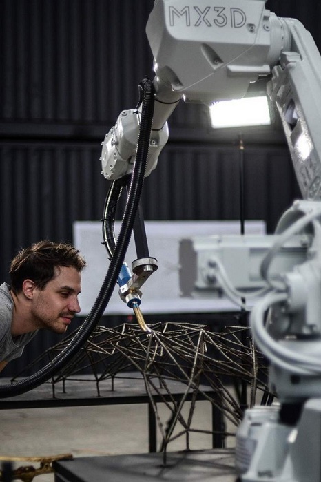

dk_ Опубликовано 2 Июля, 2015 в 06:28 Поделиться Опубликовано 2 Июля, 2015 в 06:28 (изменено) В 02.07.2015 в 06:11, dmr сказал: Может ТС, подразумевал обжиг за счет эл.проводности графита? Вот я тоже так подумал. И не понял, зачем мучиться с газовой плазмой, если можно взять пароплазменные горелки. Ну заменить трубку от компрессора на трубку от насоса. А вообще можно и то и то подвести. Горынычъ по-моему вообще 800 Ватт потребляет при 6000 градусах. Вообще в Амстердаме уже собираются мост "напечатать" сварочными роботами. Вот такая у них сварка - А вот такое они хотят сделать: В Амстердаме напечатают настоящий арочный мост при помощьььи 3D-принтера Правда качество поверхности там полный атас, но издалека не сильно заметно, а конструкционные качества вполне на уровне, так что некоторую э.. шершавость поверхности можно смело списать на оригинальный художественный прием То есть у ТС в принципе с экструдируемой пластичной смесью, на ходу отверждаемой с помощью горелки может получиться ничуть не хуже, а местами даже и лучше, потому что разрешение выше и материал более предсказуемо будет себя вести. Изменено 2 Июля, 2015 в 06:42 пользователем dk_ Ссылка на комментарий
