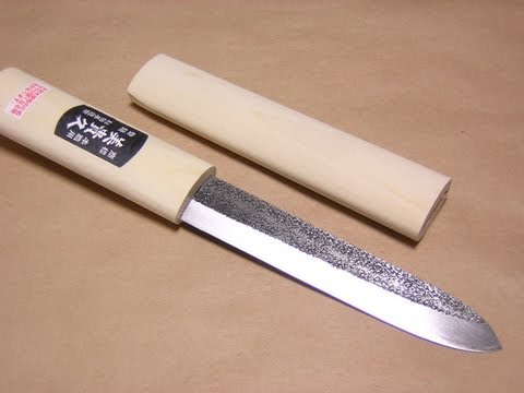

Проедание электролизом отверстий в сверхпрочных сталях.

а зачем - в сверхпрочных сталях - узоры? - вам на танках узоры травить чтоль? :lol:
Это военная тайна! Разглашению не подлежит. Узоры должны быть на сверх прочных сталях, как раз.
Электроэрозия вещь вроде известная, штампы и прессформы в основном ей и делают. На чипейкере тема большая, там  и народ сам делал в виде насадки к обычной сверлилке. В отличии от классического электролиза и травления нет "расползания" отверстия вбок от заданной зоны обработки. Когда на заводе работал на эрозии 0,2 мм это обычная точность.

Элементарно, ручной бормашиной с победитовой фрезой. Хотя их проковать проще. Это же всё кузнечная штамповка.
Я всегда делаю так, что спуск переходит в режущую кромку. Да, это бритва. Точить и доводить потом - надо уметь. Для того и сверхпрочная сталь, чтобы при столь остром углу заточки, режущая кромка не выгибалась и не выкрашивалась.
