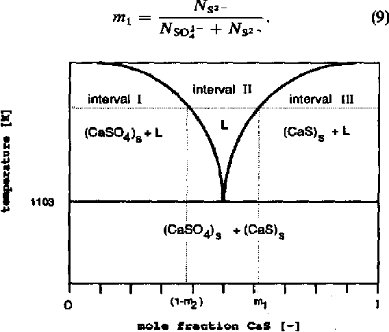

  В 18.02.2025 в 09:08, Andrej77 сказал:
Интересная реакция... Какая температура нужна?
Показать
Они сосуществуют и даже образуют эвтектику, которую можно наверное электролизу подвергнуть
Вполне возможно восстановление гипса углеродом идёт именно через эту жидкую фазу между сульфид/сульфатом кальция
Также вполне вероятно использовать эту жидкую фазу вместе с кислотным оксидом типа Fe2O3, SiO2 для разложения сульфат кальция
