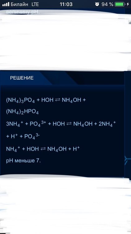

Совершенно конкретный вопрос:  как выглядит гидролиз цитрата кальция в ионной форме?     Типа как это:                       .......

Как-то так
Ca3(Cit)2 + 2H2O = 2Ca(HCit) + Ca(OH)2
И т.д..

Согласитесь, что замысловато и не обычно. От цитрата оторвался только один атом кальция. Кальций присутствует и в анионе и в катионе.   А где тут анион?   ... где катион?

Да что же здесь необычного, точно так же происходит гидролиз соды или фосфата натрия.
