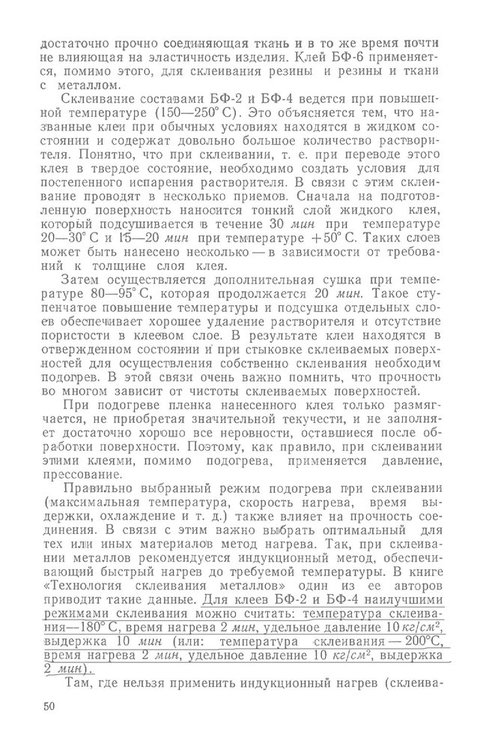

Андрей Воробей Опубликовано 20 Ноября, 2018 в 15:58 Поделиться Опубликовано 20 Ноября, 2018 в 15:58 В 18.11.2018 в 21:15, T-34 сказал: БФ-6 пойдет? Есть в хозяйстве пузырек для заклеивания царапин. Именно он и подойдёт, коль уж он медицинского назначения. Хотя, я думаю и четвёрка бы вполне подошла, если нет склонности к паранойе... Причём, есть смысл склеивать не "по-простому", а по промышленной технологии, т.е. с "запеканием". И ещё обратите внимание, что иногда на пробке (качественной), прессованной из корковой крошки, со стороны, обращённой внутрь, к продукту, есть тонкий слой из цельной корки, типа шпона. Ссылка на комментарий
T-34 Опубликовано 21 Ноября, 2018 в 09:33 Автор Поделиться Опубликовано 21 Ноября, 2018 в 09:33 (изменено) 17 часов назад, Андрей Воробей сказал: по промышленной технологии, т.е. с "запеканием" поделитесь, пожалуйста. усилие обжатия, температура в духовке... (в микроволновке ??) Изменено 21 Ноября, 2018 в 09:33 пользователем T-34 Ссылка на комментарий
Андрей Воробей Опубликовано 22 Ноября, 2018 в 15:22 Поделиться Опубликовано 22 Ноября, 2018 в 15:22 В 21.11.2018 в 13:33, T-34 сказал: поделитесь, пожалуйста. усилие обжатия, температура в духовке... (в микроволновке ??) Это из брошюрки "Соединение материалов" 1968 года. Был у меня справочник поподробнее, но не могу его найти (и вспомнить, как назывался). Учитывая, что материал у вас органический, температуту, естественно, стоит взять поменьше, а выдержку подольше. Ссылка на комментарий
T-34 Опубликовано 22 Ноября, 2018 в 20:05 Автор Поделиться Опубликовано 22 Ноября, 2018 в 20:05 4 часа назад, Андрей Воробей сказал: Учитывая, что материал у вас органический, температуту, естественно, стоит взять поменьше, а выдержку подольше. Спасибо. Рискну. Ссылка на комментарий
