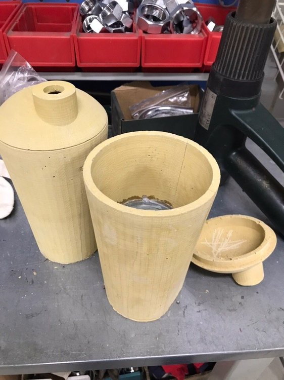

snikers651 Опубликовано 20 Ноября, 2018 в 19:11 Поделиться Опубликовано 20 Ноября, 2018 в 19:11 Доброго времени суток! Нужно решить одну задачку, которая никак не решается. Задача- сделать емкость для сбора медицинских игл, которая в дальнейшем будет утилизироваться. Емкость должна быть прочной и выдерживать 200 градусов при 40 минутной выдержке, таковы условия ТЗ. Путем нехитрых умозаключений пришли к выводу что проще всего сделать гипсоцементную смесь. Около недели подбирали состав для достижения нужных параметров. Основные- хорошая текучесть и прочность. В этом плане все получилось, итоговая емкость была достаточно прочная, при этом состав хорошо отливался в форму, а время расформовки всего 15 минут. На 1 кг гипса приходится 200 гр цемента и 50 гр мраморной крошки+ 10 гр полипропиленовой фибры. Задумка была такая, что мраморная крошка в скупе с фиброй поможет емкости выдержать данную температуру, но все четно... После одного цикла она стала похоже на печенье... В самой чаше находятся гранулы Полипропилена (высоко ПТР-ные) и Азодикарбонамид. По задумке ПП плавиться и после (при далнейшем нагреве) Азодикарбонамид начинает разлагаться и все это дело пенится, и эта масса заполняет весь объем чаши. Но, отдельно все замечательно работает, а вот в самой чаше нет, только верхушка расплавилась до образования корки, а внутри все также гранулы. И естественно, азодикарбонамид не сработал. Тут выходит что наш материал как теплоизоляция сработал. Что тоже не на руку. Совершенно иные материалы не подходят, из металла делать дорого, возможно, в рамках производства это будет дешево, но в рамках опытных образцов не очень( Пластик тоже не подходит. Наша емкость массой около 950 грамм, по себестоимости выходит около 20р. Может у кого есть идеи как состав жаропрочным сделать? Ссылка на комментарий
denisgrim Опубликовано 20 Ноября, 2018 в 19:57 Поделиться Опубликовано 20 Ноября, 2018 в 19:57 Похоже ваша фибра расплавилась и впиталась в гипс, который, в свою очередь, потерял связанную воду. Любые пористые материалы будут работать как теплоизоляторы, и неважно, пластик это или гипс. Сделайте стакан из двойной плотной фольги по типу форм для выпечки. Или закажите консервные банки на любом тарном заводе - это очень дешево. Это будет надежнее для иголок. Используйте не гранулы, а порошкообразные термопласты. В голову ничего не идет кроме суспензионного ПВХ, но его нельзя в вашем случае из-за разложения. Ссылка на комментарий

Arkadiy Опубликовано 20 Ноября, 2018 в 21:21 Поделиться Опубликовано 20 Ноября, 2018 в 21:21 А гипс обратно в алебастр не превращается при потере воды? горячо гипсу! не любит он когда его греют - он теряет воду, а вместе с ней и все свои свойства связующего Ссылка на комментарий
