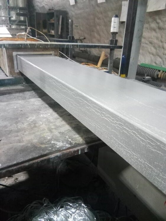

Alexey85 Опубликовано 15 Апреля, 2021 в 09:42 Поделиться Опубликовано 15 Апреля, 2021 в 09:42 Добрый день. Подскажите если кто знает из за чего на поверхности пултрузионного профиля появляются пузырьки. Смола полиэфирная изофталевая, на эпоксидной смоле пока не работал. Плотность профиля 1800-2000 кг/м3 На фото швеллер 100х50х5 Ссылка на комментарий
Alexey85 Опубликовано 15 Апреля, 2021 в 09:52 Поделиться Опубликовано 15 Апреля, 2021 в 09:52 (изменено) Швеллер 200х75х5 Изменено 15 Апреля, 2021 в 09:57 пользователем Alexey85 Ссылка на комментарий
