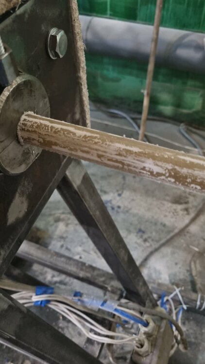

Leningrad18 Опубликовано 11 Апреля, 2023 в 07:51 Поделиться Опубликовано 11 Апреля, 2023 в 07:51 Добрый день делаем пултрузию на эпоксидке кер828 100 частей. ИзоМТГФА 80 частей. уп606/2 - 5 частей. олеиновая кислота - 5 частей. Изделие кругляк 20,5 мм. скорость 15 см/мин температура 140-160-180 на фильере 800 мм. Идет на поверхности белый налет (фото) через час два фильера забивается все встает, приходится разбирать чистить... без олеиновой пробовали встает еще раньше, заказали разделители для эпоксидки, пока не пришли... был участок в самом начале без налета когда температура была 120-140-160 но слишком сыровататая, прибавили температуру идет и все по кругу белый налет и клинит... Кто подскажет причина в белом налете может быть? и от чего он образуется и нормально ли это? Ссылка на комментарий
Leningrad18 Опубликовано 13 Апреля, 2023 в 08:01 Поделиться Опубликовано 13 Апреля, 2023 в 08:01 Спасибо Сергей за совет. Клинить перестало легкий порошек есть на поверхности, но он легко смахивается и к заклиниванию не приводит, пока так работаем.. будем попозже еще экспериментировать. Еще вопрос может кто сталкивался чтобы поднять температурную стойкость готового стержня до 150 гр Цельсия прокаливание после фильеры при 240-250 град поможет? Ссылка на комментарий
