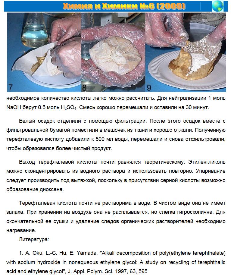

А если фильтр Шотта попробовать, Nr.1 или Nr.2 ? С наименьшими порами, т.е.
Или не просто тряпку, а материю получше, я не помню, что-то вроде делали в журнале Химики и Химия. Не помню что там за материал был у них, но они отжимали через волокно какое-то.
Там явно нефильтрующийся осадок. Есть такие. Слизь какая-то мешает, поверхностно-активная.
А, вот нашел - http://chemistry-chemists.com/N6_2009/137-139.pdf
Там не очень подробно момент фильтрации, но некая задумка имеется. Не знаю насколько это геморно или наоборот, эффективно на деле.
9 минут назад, yatcheh сказал:
Абсолютно точно - прямо как сопля:)
Через ХБ ткань сочится вместе с осадком  - проверено уже
5 минут назад, the_Rion сказал:
Чё там было-то? У меня в яндексе "ресурс заблокирован".
