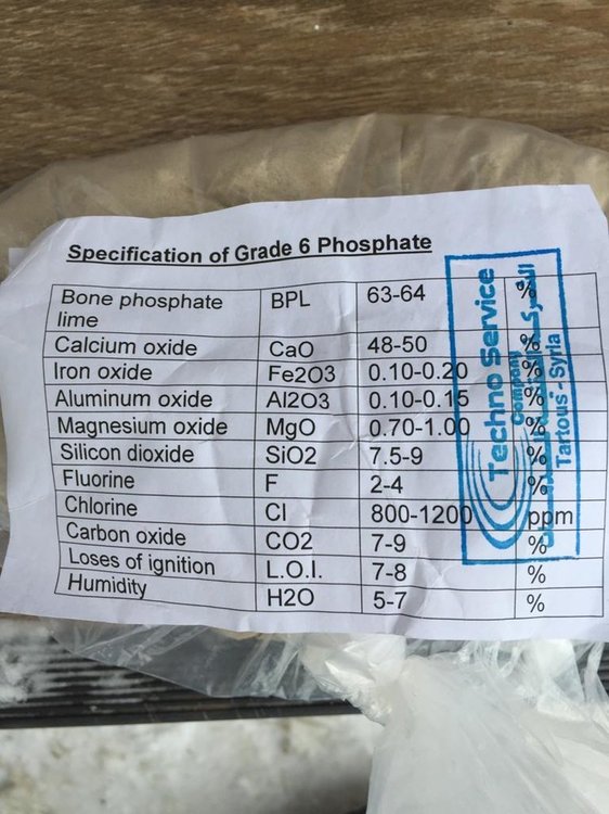

Уважаемые форумчане, помогите идентифицировать данный хим продукт, файл прикреплён с показателями,просим уточнить это удобрение и как оно называется?или же это сырьё для производства удобрения?Заранее спасибо за помощь

Смесь среднего фосфата кальция Ca3(PO4)2 и оксида/гидроксида кальция.
Рекультивирующее удобрение для кислых почв. Снижает кислотность и повышает уровень доступного фосфора.
не могли бы вы пояснить ?нам предлагают данную продукцию её добываю из земли на вопрос что это за удобрение прислали показатели что прикреплены файлах ?хотелось бы понять что это за удобрения,но точно не из костей .так как сырьё для производства добываю из земли с карьеров

3% фтора - для удобрения это просто дофига! Скорее это не фосфорное удобрение, а фторное микроудобрение - и дозировки должны быть соответствующими.

Ничем. А вот фтор от фосфора очень даже отличается. Субстанция, содержащая столько фтора (если, конечно, он в растворимой форме), при применении в дозировке, соответствующей фосфорному удобрению, токсична для растений.
