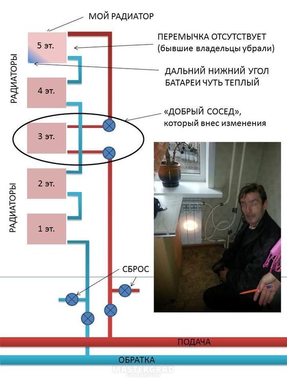

Инфинити Опубликовано 12 Марта, 2019 в 07:46 Поделиться Опубликовано 12 Марта, 2019 в 07:46 (изменено) 1 час назад, Сергей Крутиёв сказал: Вы не понимаете. Человеку интересно самому разобраться. Он не просто так 50 лямов заработал. Если он сам разберётся, никто из исполнителей его потом не обманет и не наживется на нём. Да кто же против? Главное, чтобы подобное "кулибинство" не отразилось на других жильцах многоквартирного дома.. А то каких только "гениев" не бывает на белом свете... Скрытый текст Изменено 12 Марта, 2019 в 07:47 пользователем Инфинити Ссылка на комментарий

Максим0 Опубликовано 4 Апреля, 2019 в 20:41 Поделиться Опубликовано 4 Апреля, 2019 в 20:41 В 12.03.2019 в 12:46, Инфинити сказал: Да кто же против? Главное, чтобы подобное "кулибинство" не отразилось на других жильцах многоквартирного дома.. А то каких только "гениев" не бывает на белом свете... Скрыть содержимое "добрый сосед" злобно создал огромное сопротивление току воды... хоть бы перемычку поставил! Ссылка на комментарий
