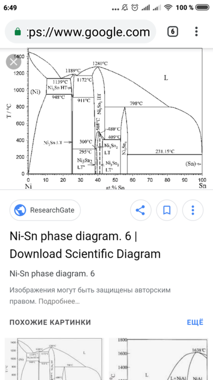

Растворяем железо или никель в олове, понимая температуру, доводим температуру до нестабильности нитрида, и не надо давления. Потому что сам расплав "сдавдивает"  газ
Не растворяются никель и железо в олове!
Концентрации газов в металлах низкие ,  температуры слишком высокие. Каталитические процессы идут обычно в более высоких концентрациях и при более низких температурах. Зачем на химическом производстве доменная печь?
Вот диаграмма

5 часов назад, Arkadiy сказал:
Азот, водород в железе, никеле
Кислород, сера в меди, серебре
Весьма растворимы
Или у вас другие данные?
