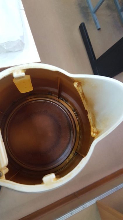

Цинк в электрочайнике
  В 22.04.2019 в 18:47, СоваВквадрате сказал:
В солянке растворяется, полученный раствор со щелочью дает белый осадок
Показать
В избытке щелочи осадок гидроксида цинка растворяется, кадмия нет...
  В 22.04.2019 в 19:25, Вадим Вергун сказал:
Афтар!
Давай фото, я на 99% уверен что это накипь в чайнике, а на 1% что это полоний которым недотравили Литвиненко.
Показать
Ну ловите!
Если это накипь, то я педальный трактор ))
  В 22.04.2019 в 19:28, aversun сказал:
Показать
Спасибо! Проверю ))
  В 22.04.2019 в 20:20, СоваВквадрате сказал:
Ну ловите!
Спасибо! Проверю ))
Показать
Показать
Если у вас в воде избыток железа, то почему бы не быть накипью?
В любом случае, это накипь по определению.
  В 22.04.2019 в 21:10, aversun сказал:
Показать
Плохо видно но может это и металл.
В школьных лабах частно встречается металл в виде капель вылитых в воду.
Обычно это цинк, реже олово и свинец, еще реже кадмий и висмут. Имеет смысл опасаться кадмия, как я отличить уже написали выше.
Изменено пользователем Вадим Вергун
  В 22.04.2019 в 21:43, Вадим Вергун сказал:
Показать
Такие металлы как цинк, кадмий, свинец в воде постепенно начинают покрываться пленкой патины, состоящей из основных карбонатов и сульфатов (свинец), т.е. перестают растворяться.
Олово вообще безопасно.
То, что показано на фото я видел не один раз, обычная накипь с добавкой гидроксидов железа, видно вода такая. Это можно легко проверить. Налить воду из под крана в прозрачную высокую банку и дать ей постоять сутки, если есть железо, на дне можно увидеть тонкий бурый хлопьевидный осадок.
Показать
Это оказался все-таки цинк ))
Зато теперь новая задачка. При детальном рассмотрении еще и стружка серебристого металла обнаружилась. И это не магний, ибо спалить ее к херам-там-там не получилось.
В горячей азотке (разб.) растворилось с выделением NO2
Сейчас пойду осаждать ионы из раствора.
