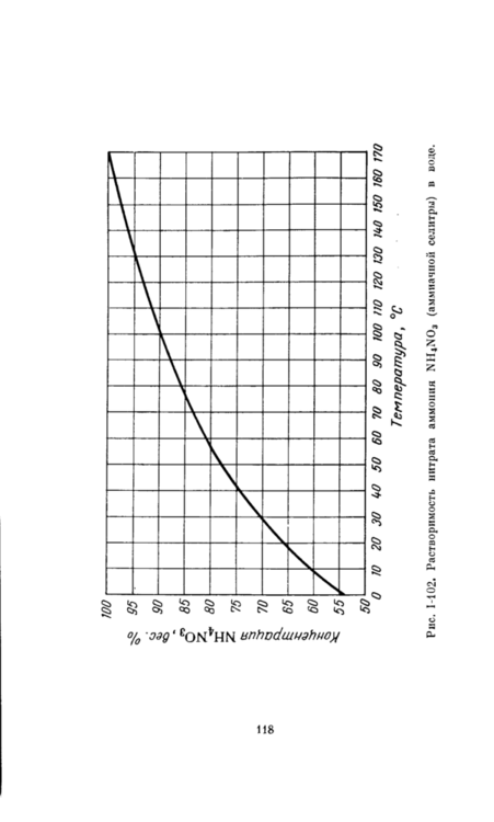

Мельник Б.Д., Мельников Е.Б. "Краткий справочник по технологии неорганических веществ. Графики и номограммы". М., "Химия", 1968
Внезапно.
