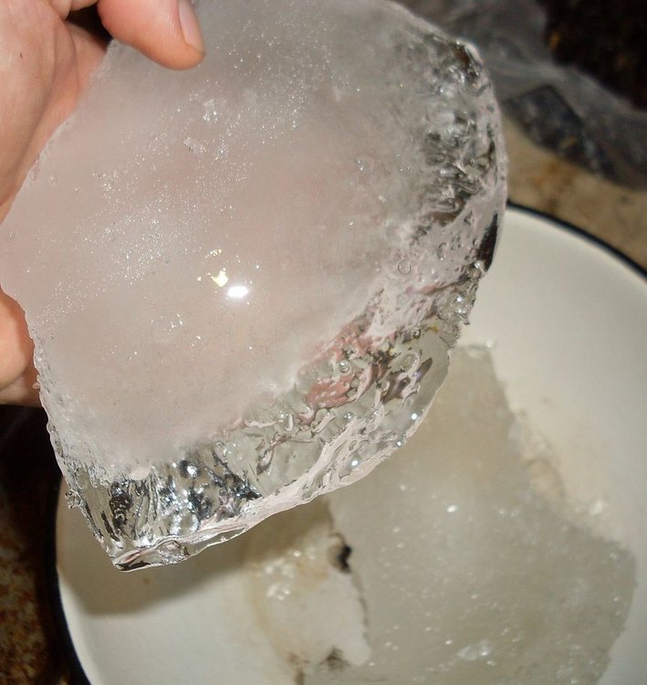

вода в кране далека от идеала, прежде чем водородить(зачем пока непонимаю) немешает очистить(на фото прозрачная прослойка льда это чистая вода). вода в замораживаемой миске была из под крана.
