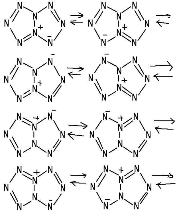

Аллотропия азота: насколько устойчивым окажется пентазолопентазол (N8)?

 Предлагаемые методы получения:
1) В жидком азоте при повышенном давлении: KN5 + цис-N2F2 + KN3 + 2SbF5 -> N8 + 2KSbF6 + N2
2)
В жидком азоте при ультрафиолетовом или рентгеновском облучении с определённой длинной волны (для быстрого превращения промежуточно образовавшегося азидопентазола в сабж): KN5 + ClN3 -> N8 + KCl
