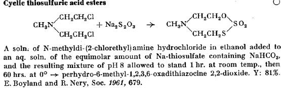

В своих БД нашёл одного представителя, его получали алкилированием тиосульфата галогеналкилом:
Более ясную картину, даст, конечно, структурный поиск в БД Reaxys & SciFinder.

Понятно, что тиосульфат алкилируется сначала по S-атому, а только затем - по O-атому.
Была мысль, что для алкилирования по атому серы можно использовать алкилхлориды, а вот для алкилирования по атому кислорода уже требуются алкилбромиды или даже алкилиодиды (как соединения, содержащие более "подвижный" галоген в составе).
Судя по предоставленной Вами информации - это не так, и для алкилирования по атому кислорода "достаточно" использовать алкилхлориды.

Эта реакция не совсем репрезентативна. Образование цикла сильно ускоряет реакцию, которая в ином случае может вовсе не проходить. Да и галоген тут не прост, по соседству с аминным азотом
В данном случае повышенная реакционная способность алкилхлорида обусловлена тем, что он, будучи фрагментом R2NCH2CH2Cl ,циклизуется в более реакционноспособную азиридиниевую соль.
3 часа назад, yatcheh сказал:
Реакцию ускоряет образование лишь пяти- и шестичленных циклов, а здесь восьмичленник.

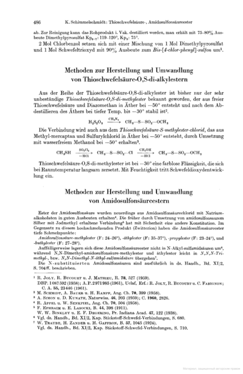

Houben-Weyl послал меня в том VI/2(на немецком) 1963 года на страницу 486. Типа там описаны O,S-диэфиры тиосерной кислоты. Но у меня нет такого тома. Она есть на гугл книгах:
https://books.google.ru/books?id=aiiGAwAAQBAJ&pg=PA956&lpg=PA956&dq=Houben-Weyl+Methoden+der+organischen+Chemie+VI/2&source=bl&ots=1kB7rltyLI&sig=ACfU3U2ahJrmevF717RSk7efnz4OkoAnuw&hl=ru&sa=X&ved=2ahUKEwj9qqacnvLnAhWUvosKHYViCyQ4ChDoATAAegQICBAB#v=onepage&q=Houben-Weyl Methoden der organischen Chemie VI%2F2&f=false
но у меня не показывается данная страница.
Изменено пользователем chemister2010
