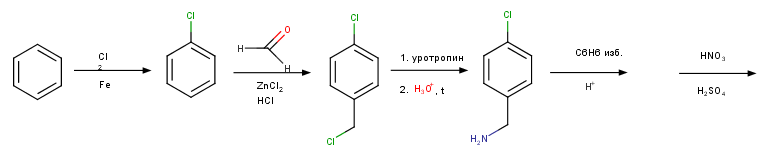

Уважаемые господа! Нужна помощь с реакциями, сердечно прошу вас об помощи! Возможно, что некоторые превращения я сделал не верно, по этой причине прошу вас указать на мои ошибки
Изменено пользователем AlexS1r
Ну, в первой цепочке на третьей стадии по реакции Соммле получается п-хлорбензальдегид, который с бензолом, по задумке авторов, видимо, даст хлортрифенилметан, который затем нитруется во все возможные положения с учетом влияния ориентантов.

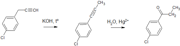

Во второй цепочке в верхней строке непонятно, каким образом п-хлорстирол под действием щелочи переходит в п-хлорфенилацетилен. М.б, на третьей стадии имелся в виду не винилнатрий, а NaC=CH, и в получившемся хлорбензилацетилене (у вас там, кстати, CH2 группа пропадает) хлор в жестких условиях замещается на OH? Гидроксибензилацетилен в итоге даст кетон по Кучерову.
В нижней строке из кетона получается гидразон, который далее разлагается по Кижнеру-Вольфу.
  • Спасибо! 1
5 часов назад, Paul_S сказал:
... и в получившемся хлорбензилацетилене (у вас там, кстати, CH2 группа пропадает) хлор в жестких условиях замещается на OH?
Скорее тут перегруппировка терминального алкина в метиларилацетилен, она как раз идёт при нагревании с сухим КОН. А дальше получается тот же кетон, что и в боковой цепочке (стрелочка, видимо, на него и указывает). В итоге обоими путями получается 1-пропил-4-хлорбензол.
Цитата
Скорее тут перегруппировка терминального алкина в метиларилацетилен...
Не очень понимаю, что у нас происходит и получается на этом этапе, можете рассказать поподробнее?
9 часов назад, Paul_S сказал:
Совершенно верно, писал уже ночью, пропустил. Спасибо за помощь!
1 час назад, AlexS1r сказал:
При нагревании с сухим КОН тройная связь посредством ацетилен-алленовой перегруппировки перемещается внутрь цепи.
