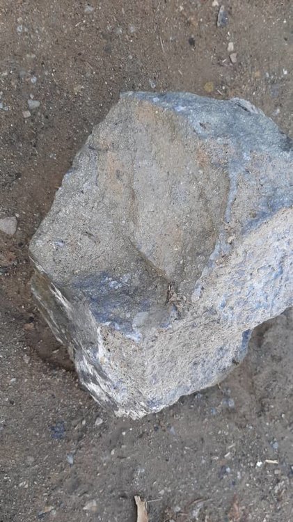

akula Опубликовано 2 Мая, 2020 в 14:47 Поделиться Опубликовано 2 Мая, 2020 в 14:47 7 часов назад, Seit сказал: Как то я не так представлял себе пиритовую породу... Ссылка на комментарий
akula Опубликовано 2 Мая, 2020 в 14:59 Поделиться Опубликовано 2 Мая, 2020 в 14:59 Уважаемый, прежде чем оперировать тоннами, не плохо было бы провести пробный опыт....килограмм так несколько Ваших камней измельчить и промыть их хотя бы на лотке. Отделить так сказать тяжелую фракцию и обжечь(можно с содой и селитрой, постепенно добавляя), как уже советовали. Остаток смешиваете с флюсом( сода, бура,...) ,свинцом иногда добавляют оксид свинца и уголь и прокаливаете в тигле, до образования свинцового сплава. Этот сплав переносите в глиняную чашку и в ней нагреваете, до тех пор пока практически весь свинец выгорит. В конце остается маленький королек, в котором сконцентрированы ДМ из Ваших камней. Это как говорится в Двух словах. Желаю удачи Ссылка на комментарий
