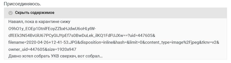

У меня картинка не отображается почему-то. Смотрится в браузере так (выкладываю скрин):
51 минуту назад, St2Ra3nn8ik сказал:
А cейчас?
