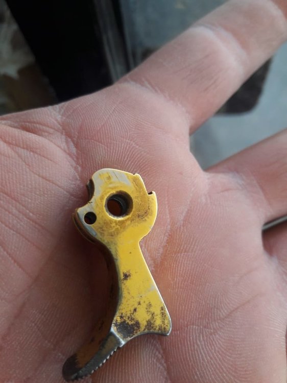

Убрать золочение с пистолета.
ruso16
Товарищ залил его слабой серной кислотой и оставил на ночь, пока я спрашивал...
Покрытие почти растворилось, то есть это не золото. Заодно растворилась часть пистолета. Похоже у клиента будет новый теперь.
На фото деталь до обработки.

Недаром был вопрос про "сколько лет этому пистолю? " Как покрытие наносилось? Если ему лет прилично под  сотню, то и покрытие высаживалось из ртутной амальгамы. Прямо на железо, кстати, без промежутков.
Поинтересуйтесь, как строители золотили купол Исаакия в Петербурге 150 лет назад.
Ртуть не растворяет золото, кстати. Она образует с золотом амальгаму. И потереть ртутью - это надо с песочком потереть. Стереть золото, а потом уж его частицы ртуть соберет. Можно и без ртути водичкой смыть, если не встаёт задача то золото собирать.
