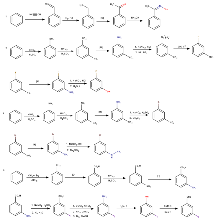

помогите пожалуйста еще последний сделать, тут никак ничего не выходит, мне просто последовательность, какими реакциями названия и что получается
Ацетилен и бензол - оксим ацетофенона
Бензол и метан - м-йодметоксибензол
Бензол - м-фторфенол
Бензол - м-бромфенилгидрозин
Вся надежда на вас только, я по сравнению с вами еще зеленая(((((( сижу второй день уже, без вас никак(

Дан бензол и ацетилен Чтобы получить оксим ацетофенона, нужно сначала из ацетилена получить по реакции кучерова ацетальдегид, потом оксим ацетальдегида?? или сначала получим ацетофенон а потом только оксим??
