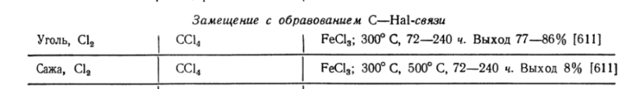

Да сделаешь, катализатор нужен хлорид железа.И уголь не чистый углерод типо сажи или графита а именно чтото вроде древесного.
Это, типа, запросто?
Если бы ЧХУ можно было сделать хлорированием кокса в присутствии такого дешевого катализатора, как FeCl3, его бы так и делали. В реальности сделать ЧХУ из хлора и угля практически невозможно.

кокс хуже угля. Там чем больше углерода тем меньше отдача. древесный уголь, там приемлемые выходы, судя по ройтеру

Блин, на кокс наносишь FeCl3, раскаляешь, пропускаешь хлор, конденсируешь ЧХУ, лишний хлор на новый цикл. И ффсе! Это с газами заибешься.
А для древесного угля нужно дохера дерева, и на его получение нужно тратить дохера энергии

Там часы выдержки нужны. Парафин уж проще будет
