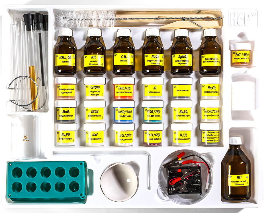

У меня такая проблема. Есть несколько наборов Юного химика. Их отвезли на дачу. Но так получилось, что 3 года туда никто не ездил. Соответственно перепады температуры и все дела. Хранились наборы в заводских упаковках. плюс они были положены еще большую коробку из гофрокартона из леруа. Т.е доступа прямых лучей не было. Могли ли реактивы сильно пострадать? Особенно волнуют присутствовавшие в наборах желтая и красная кровяные соли. Волнуют в плане того, что могли ли они летом перегреться до разложения находясь в двух коробках, т.е одна в другой ?Просто по поводу критической температуры информация очень противоречива. Где-то пишут, что 40 С и все писец, а где-то должно быть больше ста и то только вода уйдет из кристаллогидрата. Дача в Моск.обл, т.е жара на улице максимальная 30 с небольшим. Коробки же с наборами хранятся в доме не у окна.

Вот этот например, максимально приближен к своему советскому прототипу. В нем, собственно и находятся эти самые красная и желтая кровяные соли.

А вообще, какие еще риски у наборов помимо расплывающихся веществ?  И да, Несколько коробок ( одна в другой) имеют ли хоть какую-то термоизоляцию? В плане того, что насколько
 может нагреться содержимое. Если температура на улице в районе 30-32 С.

По крайней мере с кровяными солями ничего не могло случиться
Ну, я очень на это надеюсь. Просто критическая температура вышеуказанных реактивов очень сильно разнится в зависимости от источника.  Где-то пишут, что 40 градусов и уже летит цианид, а где-то такое может быть если температура перевалит за 100 и то потеряет воду.

1 час назад, AntrazoXrom сказал:
Соляная кислота может испаряться. Аммиак и ацетон тоже.
Ну, в случае улетучивания солянки и аммиака, весь набор покроется "инеем" хлорида аммония
