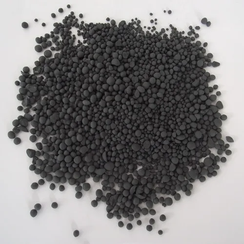

0) Отмыть бензольчиком в сокслете от замасливателя.
1) Электролитом 36% осадить гипс следя за рН.
2) Отфильтровать.
Получите жёлтую жидкость с сероводородным запахом.

У меня есть фармакопейный цианамид
Дициандиамид проще и дешевле купить, чем сделать, это отвердитель для порошковых эпоксидных красок.
Цианамид получают из карбида кальция и азота пр температуре под 2000 градусов!
Из мочевины и извести вы сварили МЕЛ! Карбонат кальция
При гидролизе цианамида образуется мочевина! Цианамид  относительно стабилен в растворе при рН  около 4.
Цианамид  кальция гидролизуют  серной кислотой или углекислым газом в воде, отфильтровывают выделившийся мел или гипс,  А раствор упаривают под вакуумом. Растворимость у него в воде более 50 %
