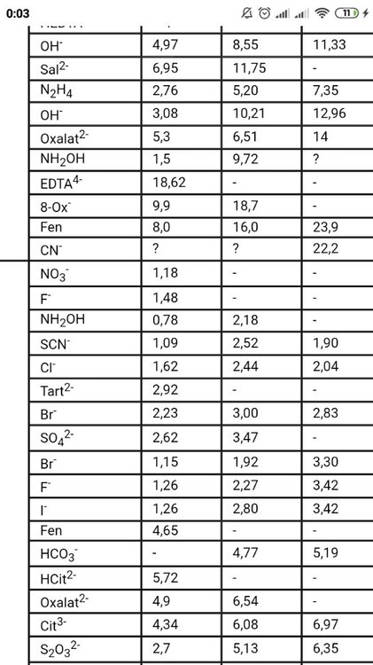

Не растворяется даже в концентрированных щелочах. [Лит.]
Хотя судя по таблице, какие то  гидроксо-комплексы предподогаются, и не так что бы слабые

Но в таблице как раз и указаны гидроксокомплексы. Но я не на практике, ни в других источниках не слышал, о такой возможной растворимости
