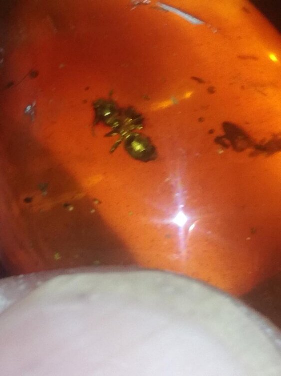

Монcтр Опубликовано 2 Января, 2021 в 15:14 Поделиться Опубликовано 2 Января, 2021 в 15:14 Муравозавр. В янтаре. 1 Ссылка на комментарий

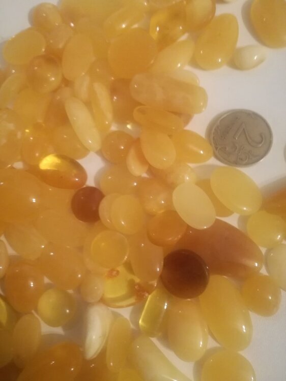

Монcтр Опубликовано 2 Января, 2021 в 15:31 Поделиться Опубликовано 2 Января, 2021 в 15:31 Ссылка на комментарий
Ruslan_Sharipov Опубликовано 2 Января, 2021 в 15:52 Поделиться Опубликовано 2 Января, 2021 в 15:52 28 минут назад, Монcтр сказал: Муравозавр. В янтаре. А можно ли клонировать допотопного муравейку из янтаря? Ссылка на комментарий
Монcтр Опубликовано 2 Января, 2021 в 16:03 Поделиться Опубликовано 2 Января, 2021 в 16:03 1 минуту назад, Ruslan_Sharipov сказал: А можно ли клонировать допотопного муравейку из янтаря? Это, поди, к биологам,я не в курсе. Самое, из тех инклюзов что видел, был паук. Ну настолько офигенно красивым с узором на спине, что... Его, правда, покоцали малость на наждачке, когда камень обтачивали, не специально, просто под шкуркой янтаря сразу не увидели, ноги с головой обточили. Ссылка на комментарий
