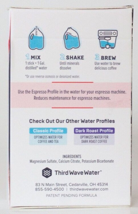

Судя по опыту коллег из США им удалось достичь этой цели. Притом они не мешают до посинения, а только встряхивают.
Вот инструкция:

Всё просто. У каждого вещества есть определённая растворимость. Нужно добавить значит вещество в нужной концентрации, или даже меньше
Цитата
вода: 0,103 (22,8°C) [Лит.]
вода: 0,08 (58,62°C) [Лит.]
Это растворимость цитрата кальция в граммах на 100 грамм воды.
И нет никаких секретов
Вам примерно об этом же, но в ироничной форме сказал МГМ
Около грамма на литр, можно чуть меньше
